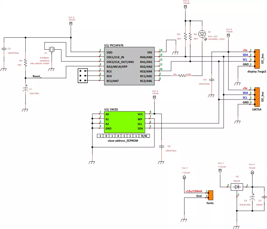

Apresento-vos este circuito de um termómetro de interior construído com um PIC16F676, onde uso o sensor de temperatura LM75A.

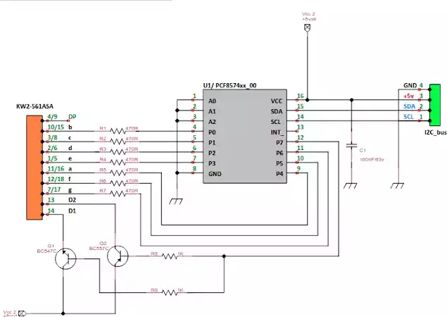

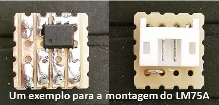

O conceito está baseado no bus I2C no qual fazem parte os dispositivos escravos LM75A, 24C02 e o expansor PCF8574P. O microcontrolador PIC é o bus master, faz a leitura do sensor de temperatura, converte os dados deste de hexadecimal para decimal com recurso aos dados guardados na 24C02. Por fim, disponibiliza-os no display de 7 segmentos de 2 dígitos multiplexado de ânodo comum com o PCF8574P. Todo o circuito está montado numa breadboard, mas é de fácil construção numa placa de circuito impresso; os módulos display e LM75A estão à parte. A minha ideia de utilizar o I2C é derivada da existência de muitos dispositivos de vários tipos e de preço acessível; tem também a vantagem de se usar poucas linhas de código para as rotinas de comunicação e reduzir o espaço físico das placas de circuito impresso.

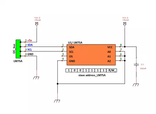

Disponibilizo também os ficheiros .HEX do PIC e da 24C02 e o diagrama. Utilizo o PIC16F676, mas podem substituir pelo PIC16F630. Saliento também que a linha de alimentação do LM75A deve sempre levar um condensador de filtragem de 100nF/63V para este fazer uma leitura correta da temperatura, como está no diagrama esquemático.

Circuit Diagram
esquema termometro interior com pic16f676

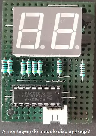

Display 7 Segmentos x2
display 7x2 esquema
display 7x2 segmentos
Sensor Temperatura LM75A
esquema eletrico lm75a
Sensor temperatura lm75a

Nº de flashes do LED erro_I2C: Tipo de erro bus I2C Descrição do erro/falha:
1 Erro na escrita do PCF8574P Erro/falha na conexão entre o controlador e o PCF8574P**
Dispositivo avariado ou é uma versão errada do mesmo*
2 Erro na leitura da 24C02 Erro/falha na conexão entre o controlador e a 24C02**
Ou o dispositivo está avariado
3 Erro na leitura do LM75A Erro/falha na conexão entre o controlador e o LM75A**
* Tem que ser a versão PCF8574P.
** Verificar ou corrigir as ligações das linhas SDA e SCL entre o Master e o dispositivo.
